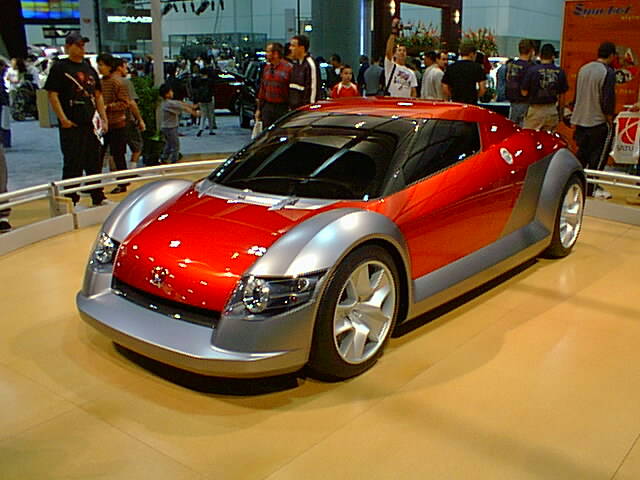

Ah evet, FCX için her şey daha şaşırtıcı ... özellikle Spocket daha çok "spor" odaklı göründüğü için:
Resim
Sergilenen konsept otomobillerin önemli bir kısmı da hibrit elektrikli araçlardı; bu Honda Spocket (evet, bunu doğru yazdım), aynı zamanda farklı türde bir "hibrit", bir araba ve küçük kamyonet karışımı. Ön tekerlekler benzinli bir motorla tahrik edilir ve ayrıca arka tekerleklerde elektrik motorları vardır.
Önde benzinli tekerlekler ve arkada elektrikli tekerlekler!
Ben pull-up yönetmek elektronik noktaya olduğunu umuyoruz! :D
Orada tekerlek motorlarında ne kadar güç var?

Hey, ilan edilen CRX'in "yenisi" (karma) mı?
Termal ön tekerleklerin ve elektrikli arka tekerleklerin karışımı için, bana öyle geliyor ki Lexus RX400h'de, ancak tekerlek motorlarında değil.

Arka motorların gücü hakkında bir gösterge yok, Honda bu konuda herhangi bir bilgi vermedi:
http://www.autoconcept-reviews.com/cars ... honda.html . Clarity'nin 2005 yılında konsept otomobil olarak sunulduğu andan itibaren görüntüleri var. Renault Next arkada 2 x 7 kW'dı.
Önceden CR-X'in yerini alması gereken CR-Z'dir. Ekim ayında Paris Otomobil Fuarı'nı bekleyelim.
